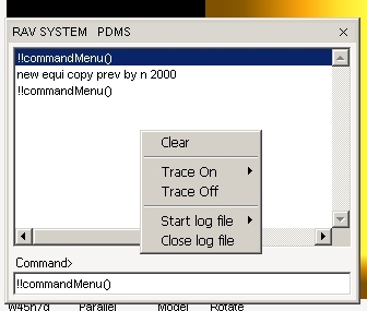

    Сразу попробовал :
    !!commandMenu()  -- меню в истории командной строки (предыдущая команда теперь вызывается по правой кнопке)
    у меня правой кнопкой предыдущая команда не вызывается,
    где должен находиться курсор в это время?
  • вводишь в командную строку эту команду. далее щелкаешь в любом месте экрана командной строки (но не в самой строке), и смотришь на контекстное меню.
  • ну вот, в этом меню ты можешь видеть предыдущую команду из .doc-файла -- очистка истории командной строки :)
    кстати редактирование этого коммандменю (вроде кубик тут где-то выкладывал) довольно сильно повышает производительность -- туда можно наиболее частоиспользуемые команды повесить..
  • [QUOTE=sergey_b007;30560]Сергей большое спасибо за материал!
    Сразу попробовал :
    коментарии в этом файле я писал давно, когда изучал PDMS... и если эту строчку читать с предыдущей:
    alpha req clear         -- очистка истории командной строки
    то становится ясно что предыдущая команда это  - очистка истории командной строки - alpha req clear  .... (предыдущая в этом файле 8-))
