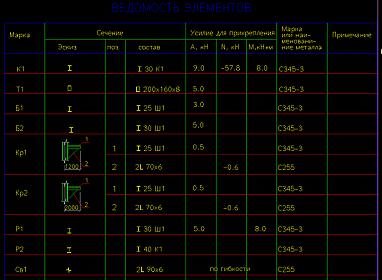

• в свое время  для таблиц и создавался этот макрос
    design(report)->excel->acad->pdms_draft
    любой сложности таблицы, вплоть с вычислениями в екселе
    и обратным трансфером в драфт, но через акад.
    лежит здесь
    http://www.pdmsworld.com/forum/showthread.php?t=5203
  • зачетные таблицы. реально. вся информация, которая в них появляется, очевидно рассована по различным атрибутам, uda ?
    сейчас как раз заморачиваемся, чтобы вывести маркировку всех площадок обслуживания в отдельную таблицу. пока максимум пришли к такому варианту. в name of stru забиваем что-то вроде этого.
    PL_2/1_X+1.250_Y+0.495_Z+6.200
    PL -- обозначает, что это площадка, 2/1 объект (например "насосная"), а координаты считает макрос (определяет геометрический центр stru). плюс в desc прописываем что-то типа ссылки на строительный чертеж этой площадки (типа "см чертеж "такой-то"). соответственно в таблице получаем координаты этой площадки и ссылку на чертеж, по которому она изготовлена. достаточно извратный способ, конечно. интересно, а можно ли как-нибудь параметризировать name этого stru, чтобы значение name само автоматом бралось из какого-либо атрибута (например атрибута pos) этой площадки?..

  • результаты впечатляют, конечно.
    спасибо, попробуем переделать эту форму под себя. спасибо!
