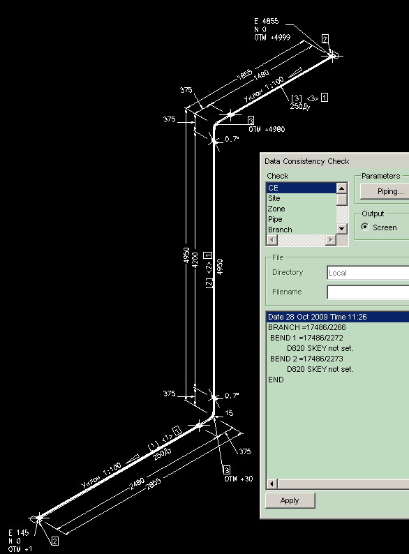

"15" это похоже сдвижка двух отводов относительно друг друга... такой подход тоже плохой, т.к. вертикальная труба получается не вертикальной а наклонной, особенно если от этого участка ответвляться, то будут неправильные координаты..
:baffled:
Но это на самом деле простейший случай - труба состоит из одного бранча, то есть не имеет ответвлений, и к её голове/хвосту не присоединены другие трубы. Вот если будет и то и другое, вот тогда будет совсем весело её наклонять. Наши монтажники говорят, что в ряде случаев проще сразу строить трубу с уклоном. а не наклонять горизонтальную.
