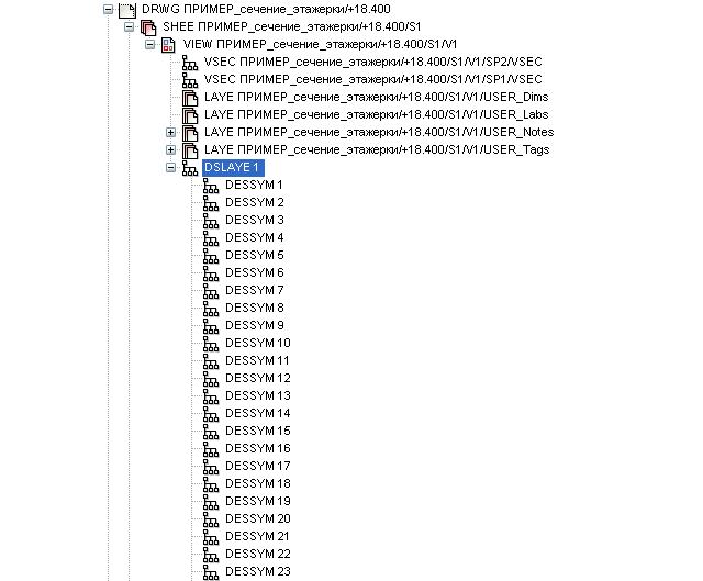

Если я правильно понял, слой DSLAYE не экспортировался в автокад?
Попробуй переименовать слой DSALAYE на LAYER/blablabla в 11.6 версии все слои начинаются с LAYER может в этом проблема.
Yes, DSLAYER don't export AutoCAD. Type 'DSLAYE' no renamed. Also it does not have the attribute Purpose.
Assignment of attribute values given nothing.
