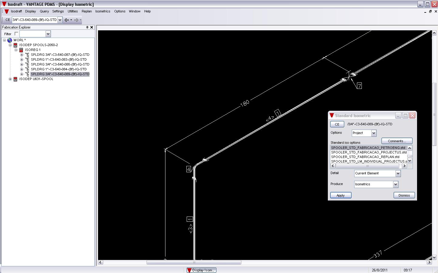

Estamos tentando gerar alguns spools através do módulo Spooler, porém encontramos alguns problemas que não estamos conseguindo solucionar (e não é por falta de tentativa), são eles:
- As cotas entre as soldas de campo estão aparecendo a metade do valor real;
- Numeração das soldas não seguem a sequência da linha principal (ex.: a numeração segue a derivação e depois retorna pro trecho principal)
- Em alguns trechos retos, no isodraft gera uma quebra (como se fosse um tê de 90º), porém é um trecho reto.

As soldas implicitas não aparecem no isometrico...
instalei os fix do PDMS 11.6.SP5, tentei refazendo o spooler...
fiz um MDB só com os DB só com a Unidade.. mas mesmo assim sem sucesso!!!
Obrigado pela resposta, mas o problema ja foi solucionado..
realmente, estava faltando alguns CKEYS no COCOTABLE.. eu achei engraçado porque as IWELD apareciam para BW e não para SW, então fui conferir o COCOTABLE para SW.
eis que o sucesso apareceu, uma vez que o spooler utiliza o CKEY para as soldas...
voce tem razão, trabalho com 2 cocotable, um é do RBR (estava correto) e o RPL (estava faltando CKEY)...
