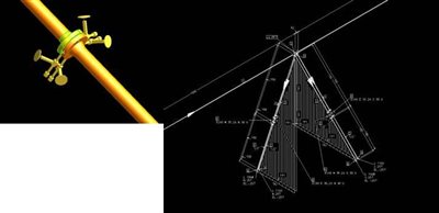

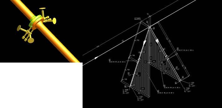

Mais uma vez venho com um problema que acredito ser comum a todos, estou com um flange de orificio de 2 tomadas (p-points), mas não temos um skey especifico para esse componente estamos criando um skey tomando como base o FOWN, mas não está dando certo.
Alguém poderia dá uma luz ai pra poder resolver esse problema.
Pow cara, isso já está mais que feio, já incluimos como PCOM, mas não deu certo, e outra tentamos criar até um SKEY especifico, tomando como base o FOWN.
Mas também não deu certo, estava pensando o seguinte, como todo componente de derivação, temos o CREF, mas nesse caso você tem duas saidas, então provavelmente deveria existi dois CREF. Isso é teoria.
Você já conseguiu roda uma linha com esse flange?
Estou indo trabalhar num projeto em São Paulo, e gostaria de ter a solução pra esse problema. Aqui devido a necessida de liberação, acordamos que será modelado um tomada e a outra será pedido o material em separado.Você poderia mandar um passo a passo para mim, com todas as informações desse flange?
1 - CATE e todas as informações.
2 - DETREF + SKEY
Aguardo um retorno.
