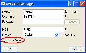

    No PDMS 11 tínhamos o Save -> Forms & Display[/U] que salvava o que havia renderizado na tela.
    Não encontrei a mesma funcionalidade no PDMS 12..
    Alguém sabe me dizer se essa funcionalidade foi mantida e onde se encontra agora ?
    Obrigado.

    Gustavo, agradeço pela ajuda.
    Mas o que eu quero é a antiga funcionalidade do Save Forms&Display mesmo.
    Os projetistas criam diversas vistas diferentes, para análises posteriores.
    O Restore View apenas restaura a última vista antes de sair do PDMS.
    No PDMS 11 tínhamos um diretório com todas as vistas salvas, no formato .pmldat, se não me engano.
    Abs,
    Erik.

    Erik,
    O comando para salvar é o RECREATE /"nome_do_arquivo" OVER e para o restore é o INSTALL SETUP /"nome_do_arquivo"...
    Att,
    Gustavo Dessotti

    Gustavo,
    Já era.
    http://www.pdmsworld.com/forum/thread5172.html
    Acho que agora só no Draft/Isodraft.
    Mas salvando os Drawlists na My data é uma opção no momento.
    4.6.5 Restoring views
    The use of the binary files (.bin and .disp) for string screen layout has been removed, along
    with the relevant user syntax to save and restore them. New mechanisms save the contents of
    graphical view gadgets automatically at session close and allow users to (optionally) restore
    them at start up.
    The pull down menu for restoring the layout has been replaced with a toggle that highlights if
    the user’s view file for a relevant module has been located. Ticking the toggle will restore the
    views after entering the module.
    The Modules menu now highlights the Restore Views option if the appropriate user’s view
    file exists for the appropriate module; if it does not exist, the option is greyed out.
    PDMS User Bulletin12.0.pdf
