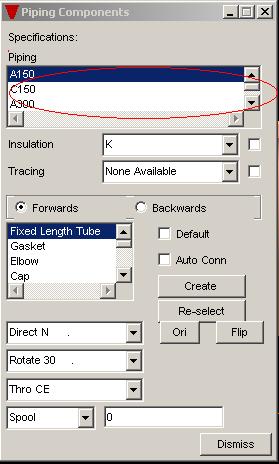

Vitor, boa tarde!
Eu trabalho basicamente com PARAGON e SPECON, que são os modulos de spec e catalogo, o mais interessante para você fazer nesse caso é construi sua spec de instrumentos.
Usando uma metodologia muito simples, mas que você terá de ter seu proprio projeto para inserir, modificar e controlar.
manda um e-mail pra mim, que te respondo melhor, estou no trabalho e na correria como sempre...
[email]anailtonsantos@manaengenharia.com.br[/email]
Vmeister, sugiro que você dê uma lida no manual do Paragon e Specon para entender melhor como funciona o PDMS no sentido de spec e catálogo. O PDMS utiliza banco de dados que se relacionam dentro de um MDB (Multiple Database), para poder inserir uma spec e catálogo seria bom você entender como tudo isso funciona com o manual do módulo Admin.
