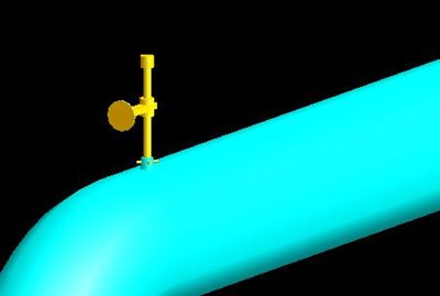

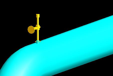

Eu queria saber qual é a utilidade das opções ''first member'' e ''last member''...
Estas são opções que aparecem quando se quer conectar um Branch....
Eu sei utilizar as outras opções... mas não entendo a finalidade prática dessa!!!!
Sei apenas que serve para conectar o Branch no primeiro/último elemento da lista de componentes do próprio Branch. Mas não vejo utilidade nisso! Me ajudem !!!!
When connecting a branch, you can connect the head to the first member of the branch if you like, or you could connect the tail to the last member of the branch. It's an easier way to place the head/tail of branches floating in space.
