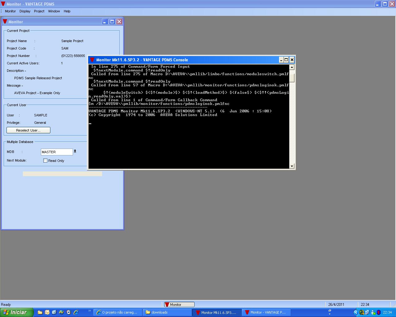

    Pessoal, não consigo mais entrar no meu projeto. Embora inicio o PDMS no módulo design sempre entra o módulo monitor.
    alguém sabe pq isso?

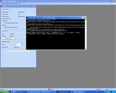

    Marvin,
    A imagem que nos mandou não mostra a mensagem de erro inteira.
    Gera um nova imagem, porém com a tela do DOS (fundo preto) maior para que possamos ver todo o erro.
    O erro indica algum banco de dados que não foi encontrado. Provavelmente algum projeto externo que esteja referenciado.

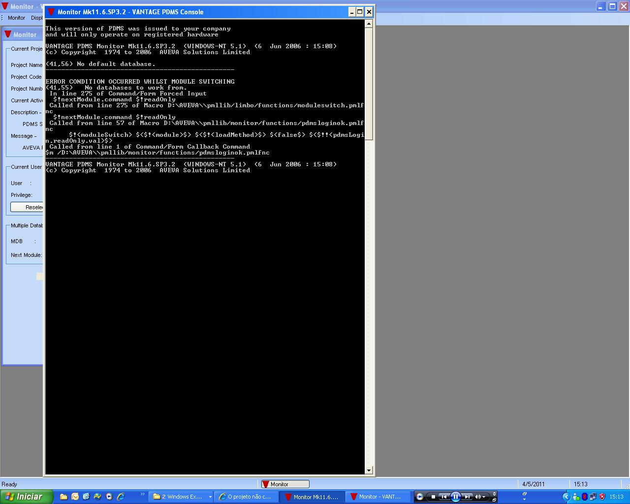

    Marvin,
    Percebi que está acessando o projeto SAM e verifiquei que os MDB´s de TRAINA, B, etc.. não têm nenhum DB incluído.
    Precisa entrar no Admin e inserir DB nesses MDBs, caso precise utilizá-los.
