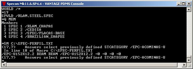

    Bom dia,
    Para criar uma spec vc tem tirar uma NEW ( Type , Name) e para alterar tirar uma OLD ( Name, Type) a diferença esta na ordem das colunas, e nao tem necessidade de colocar o new spco, segue exemplo:
    $S-
    $(  BORE UNITS INCH  $)
    $(  DISTANCE UNITS MM    $)
    NEW SPECIFICATION /.PERFIS.LAMINADOS.SPEC
    VERSION 1151
    MATREF =0
    FLUREF =0
    RATING 0.000
    LINETYPE NULL
    BSPEC =0
    DESCRIPTION 'Perfis Laminados'
    NOMREF =0
    BRREF =0
    REDREF =0
    HEADING
    TYPE       NAME      GTYP     CATREF    DETAIL    MATXT    CMPREF    BLTREF
    DEFAULTS
      -           -    0.00
        /PERFIS.LAMINADOS/FR6.3 BEAM  /FR6.3          =0          /A36            =0          =0
    $S+
    Espero ter ajudado,

    Tenta alterar a ordem do componente, pois cada pergunta do cabeÇalho tem uma resposta na linha de baixo, quando pergunta o tipo e traz a resposta /epc-u152x12.2( esse seria o nome)....
    Heading
    type name gtyp catref detail matxt cmpref bltref
    defaults
    - - 0.00
    beam  /epc-u152x12.2  beam /epc-u152x12.2 =0 =0 =0 =0
