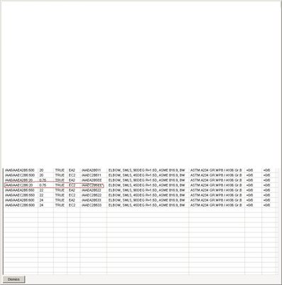

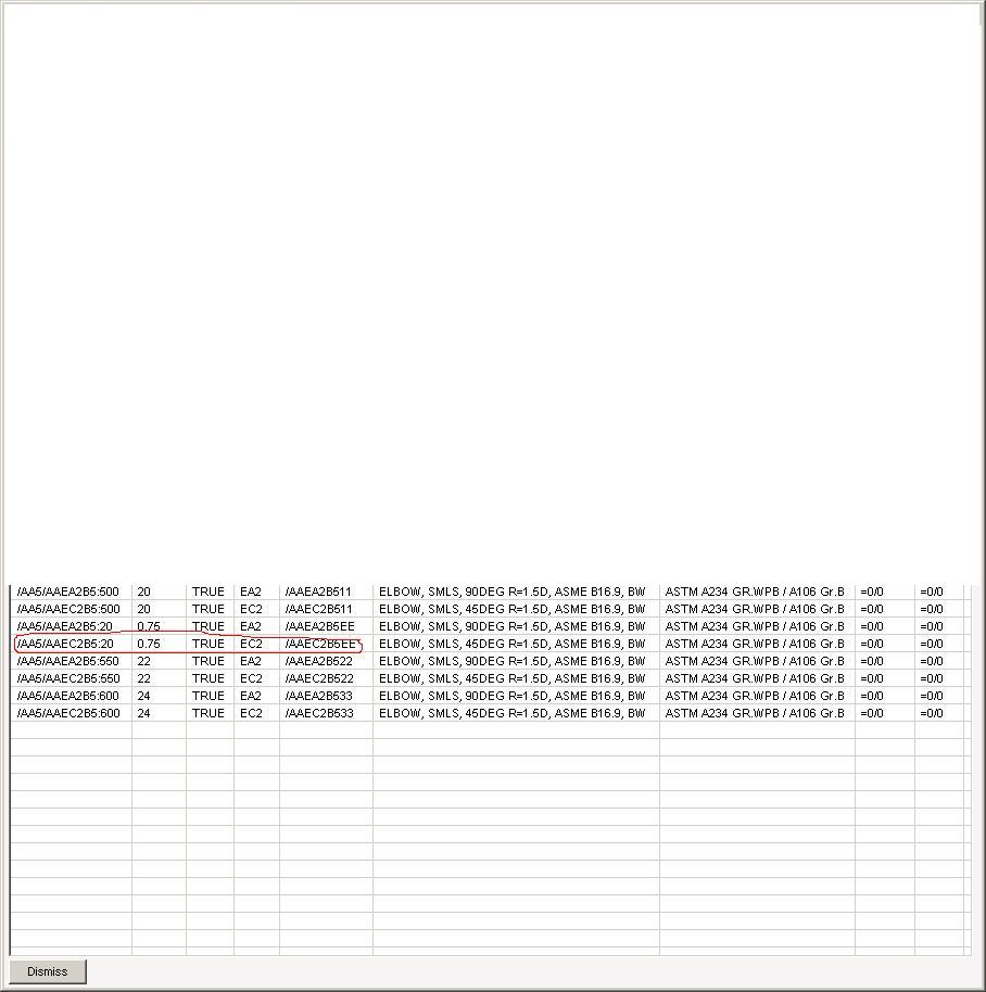

    buenos dias Antonio, lo paso som los siguentes
    1º primeiro selecciono una CATE que tenga las mismas caracteristicas que necessito..
    2º ago una copia de esta CATE NEW CATE /mi codigo COPY /CATE copiado rename /CATE copiado /mi codigo
    e hago lo de siempre, si necessito um elemento de 1/2'' hasta 6'', los BORES me haces la conversiones, solo en la de 3/4 = 20 que no me hace la conversion...
    me pone 20 = 20 e devia poner me 3/4 = 20.
    mucha gracias por tu ajuda...

    Acredito que isso seja um problema de unidade. Verifique se no Design as unidades estão em mm ou pol (settings > units).
