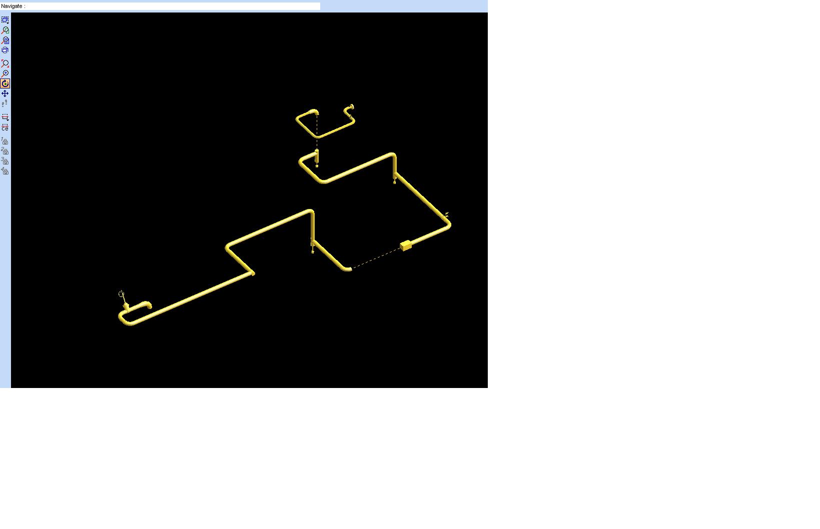

    Oi bruno ,
    Fiz exatamente o que recomendou, contudo, como faço para aparecer o peso do lstub ou peso do tubo?
    Pois o brwei que coloco pegar a referência  das coneções.
    Abs.
  • Bruno Vianna Temple
    Bruno Vianna Temple over 12 years ago
    uwei of cmpref of lstub, é o peso por milimetro, ai é só multiplicar pelo comprimento encontrado.
    abs
  • Gerson
    Gerson over 12 years ago
    Oi Bruno,
    Fiz que você sugeriu mas alguns tubos estão  estão vindo zerados o comprimento. Por exemplo não aparece no report 21 metros de tubo de uma linha de 72" .
    Tentei identificar onde está a falha.Mas ainda não encontrei. Mudei a forma  de pegar o comprimento e peguei o tulen of branch.
