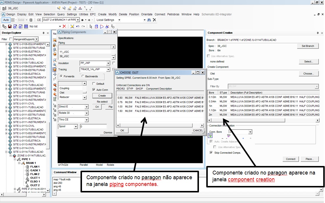

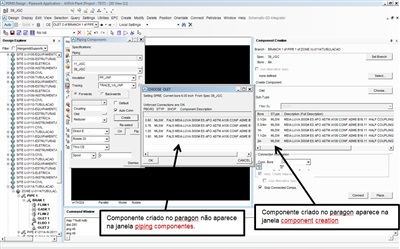

    afborges,
    Provavelmente você deve ter alguma SELE inconsistente na SPEC, isso ocorre as vezes, o SPECON cria duas SELES com a mesma função.
    Provavelmente vc tem uma SELE de OLET de 6" a mais.
    Identifique a SELE que tem o Tanswer igual a OLET, dentro dessa SELE, deve haver duas com o ANSWER igual 6", basta unificar essa duas SELES para corrigir o problema.
