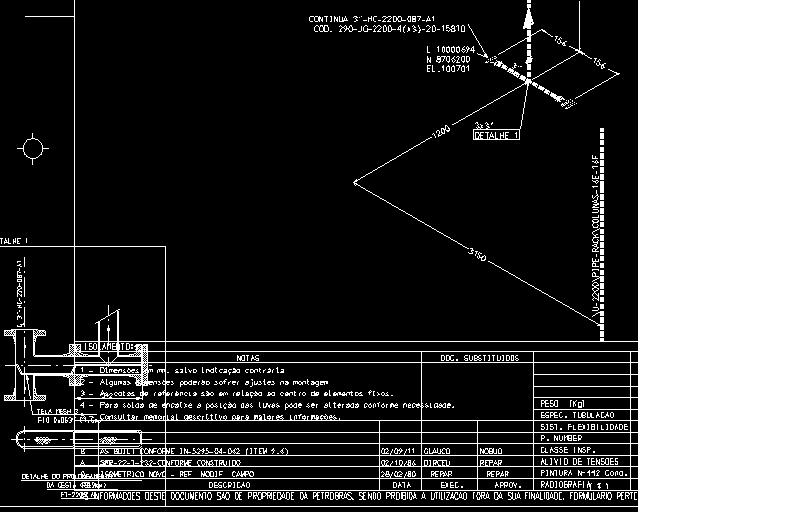

    Olá,
    Quero posicionar um detalhe no isométrico (detail plot) porém, por mais que eu mude o Dpgrid para qualquer valor entre 1 e 9 o detalhe sempre sai no ponto 0,0 do formato.
    Alguém já passou por isso? Tem alguma dica?

    Olá Rpaim
    Estou tentando colocar um detail plot em meu isométrico mas não estou conseguindo. Observei que você fez exatamente o que eu fazer. Será que você pode me passar a maneira correta de executar esse detail plot, pois já tentei todas as orientações dos manuais e o meu detalhe simplesmente não aparece no isométrico.
    Ficarei muito agradecido com sua ajuda.

    Edson,
    Inclua a linha abaixo no seu arquivo de opções do isométrico.
    TextPosition DetailPlots Corner BL X 180.9mm Y 19mm CharHeight 2.1mm Direction RIGHT Stack 20 Direction UP Scale 2 Reserve 50mm
    Nela você poderá editar a posição do detalhe e sua escala, alem de outros itens.
    Teste para validar.
