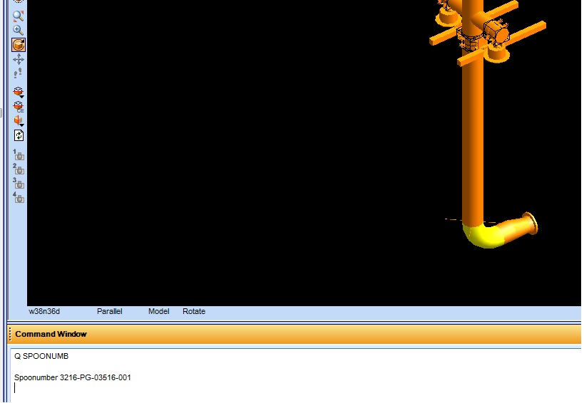

    Fala aí meu amigos,
    Alguém pode me ajudar e dizer se já viram ou se tem como extrair um Review por Spool?
    Por exemplo. Gerar o Review normal e quando o cara estiver navegando e clicar em um determinado trecho do pipe, indicar qual Spool ele pertence.
    Será que existe essa possibilidade, extrair um Review de Spool's?
    Desde já agradeço, meus amigos.
    Abraço!

    À partida penso que será possível.
    O procedimento será qualquer coisa deste tipo:
    No módulo Lexicon, configurar algo um novo UDA com o nome :PIPESPOOL aplicável para todos os elementos tipo BRAN.
    No módulo Design, preencher o novo atributo :PIPESPOOL para cada BRAN.
    Exportar o modelo em format RVM (ex: modelo.rvm) e fazer o respectivo dump dos atributos (ex: modelo.att).
    Ao abrir no Navisworks à partida será possível ver o atributo :PIPESPOOL para cada BRAN.

    Interessante este pensamento, meu amigo.
    Eu tinha pensado em algo do tipo, porém neste caso teria que ser feito a quebra dos spools por branchs. E hoje não seria muito válido para mim.
    Mesmo assim agradeço pela ajuda.
    Abraço!

    Viva!
    Penso que é possível definir o UDA para que seja aplicável a todos os membros do branch (GASK, FLAN, ELBO, VALV, TEE, ...) em vez do próprio branch.
    Assim é cada componente terá um novo atributo para especificar a que spool pertence!

    Vinicius Luis Almeida da Silva over 10 years ago
    Sim, é possível. Mas já possuo um banco com Spools criados. Daí eu teria que fazer a corelação do spool com cada componente para ver em que spool ele se encaixa. Sem contar que quando o cara estiver no review navegando e clicar no componente, vai vir o tipo do elemento e não o nome do Spool. Para mim hoje, não vejo isso muito viável.
    Teria que ser uma coisa mais simples, um review somente com os trechos dos spools.
    Continuarei na pesquisa e ver se é possível de outra forma.
    Mesmo assim obrigado meu amigo.
