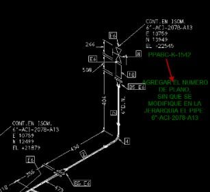

    PAKO,
    Las continuaciones llevan siempre el nombre del PIPE o del SPOOL.
    Si el número de plano es un atributo del PIPe a lo mejor se podría hacer un postproceso.

    Asi es, entiendo lo que me comentas, a que le llamas un postproceso???
  • ANTONIO RETAMERO
    ANTONIO RETAMERO over 13 years ago
    Crear un poco de código que ponga el nombre de los planos en la ISO como texto.
    Se podría hacer en PML.

    tienes algun ejemplo hecho, en PML no tengo nada de experiencia!!

    PAKO, he estado mirando y me temo que solo es posible si se trazan los isométricos desde Spooler y no a partir de Design.
    No sé si eso te valdría.

    Antonio, como t ehabaras dado cuenta, esto nunca me lo habian pedido, este tipo de cosas!!! el producto final que se requiere generar es los isometricos en general de cualquier sistema, en este caso mi prioridad en este momento es generar los isometricos del sistema de contraincendio.
    tienes algun ejemplo; la verdad desconozco del modulo de spooler, he manejado el Spoolgen, no se si lo conozcas?

    PAKO, en ese caso échale un ojo al manual de usuario, es bastante sencillo de usar y a la entrada "CONTNOTES" de la ayuda en línea
