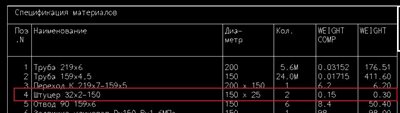

Прописано все верно, срабатывает же в случае с Shop False... если бы было б неправильно, не срабатывало бы в обоих случаях, а так очень сильно подозряет.
Идея насчет параметра Масса в Scom интересна, но это ж все каталоги переделывать....
Я так понимаю они выводят суммарную массу... они были в стандартном исходном файле поставляемым с системой... странно что у Вас их нет, может и правда зависит от версии

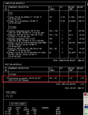

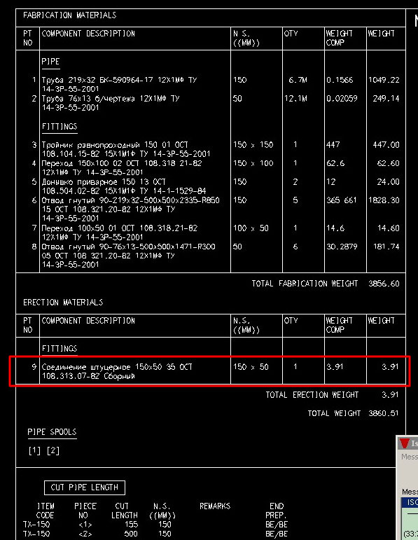

В дополнение к проблеме....
Обнаружил, что при выводе на изометричку отдельных бранчей, или если штуцеры не соединены ни с одной веткой, массы штуцеров отображаются правильно в пределах одного листа. Тогда почему же при построении всей трубы (pipe) у штуцера не подсчитывается масса?
Странно... Обе строчки про веса имеют одинаковые команды. Только заголовки колонок разные. А почему вся изометричка не по-русски? Попробуй поиграть со сварными швами (weld).
