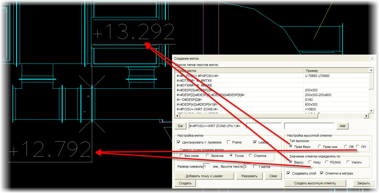

• Сергей, А проставление высотных отметок воздуховодов, оси и тд, все выводишь стандартными средствами драфта или программисты дорабатывали и писали новые скрипты?
  • спасибо всем сергеям. сделаю.
    Для такого оформления я делал несколько утилит,  одна - для простановки высотных отметок, которая сама создаёт новый слой с единицами метр и знает где у воздуховода низ, а где верх.  Вторая утилитка - для быстрого создания локальных правил по раскраске, т.к. для учёта всех вариантов толщин необхордимо писать наверное сотню правил, и нет гарнантии что не понадобится что-то ещё 8-)
