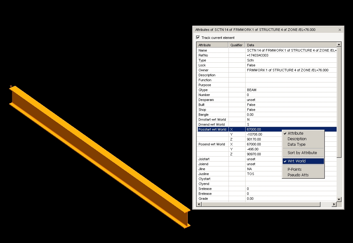

  • или если без программирования включи панель аттрибутов
    если бы, как раз и надо было в Excel необходимые координаты перегнать.
    Без программирования видно никак.

  • Столкнулся сейчас с таким вопросом:
    Например для профиля монорельс необходимо запросить начальную координату центральной (NA) оси. Запрос Q POSS IN WORLD вызывает координату начала, но... в результате получаются координаты не центральной оси, а оси TOS. Видно для этого монорельса выполнена Justification TOS.
    Не посоветует ли кто , как получить координаты у монорельса , например для NA , RTOS , LTBS ... и т.д.
    Если через Q POSS.... нельзя, наверняка как-нибудь через вектор можно высчитать.
