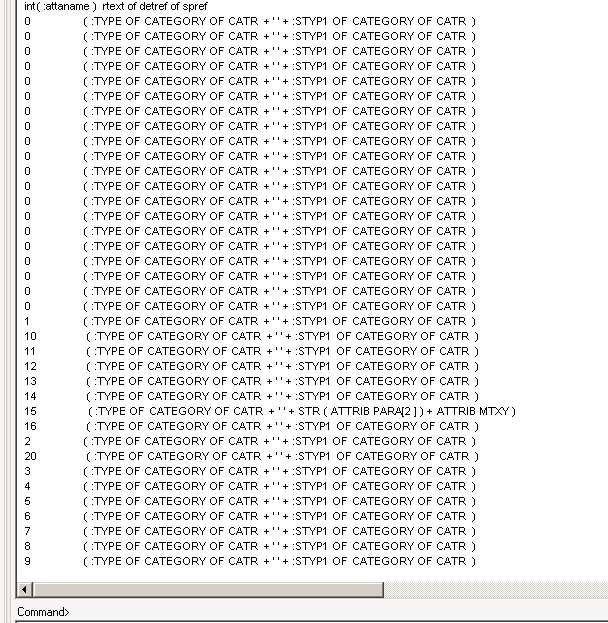

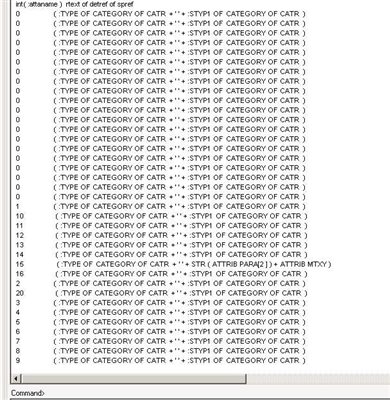

:attaname уменя это строка и если впереди нет нуля (01) то упорядочивается криво
1 10 11 12 13 14 15 16 17 18 19 2 20 21 3 4 5 6 7 8 9
попробуй упорядочивать по алфавиту.. я в примере так и упорядочивал правда до 10 не дошел так что результат не гарантирую.

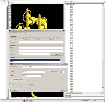

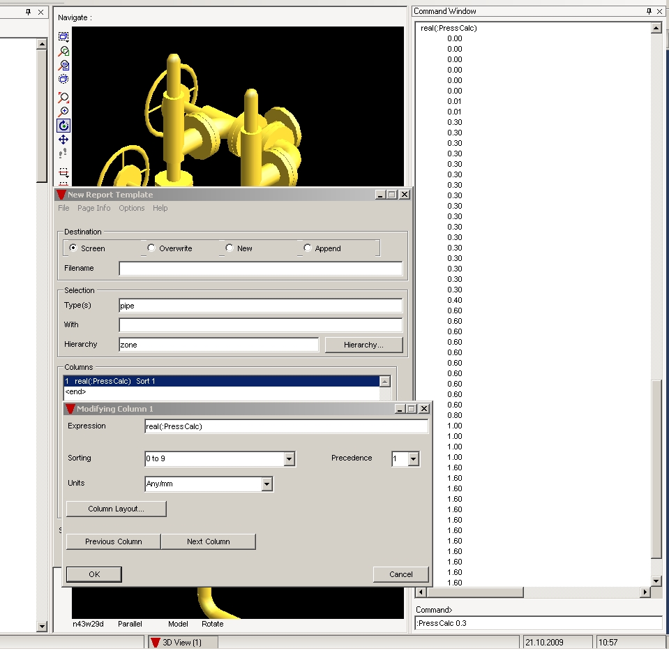

Если :attaname строка, то всё упорядочивается верно - по алфавиту. Если нужно упорядочить по возрастанию, то напиши
Expression real(:attaname)
Sorting 0 to 9
Units Any/mm
Если попадётся случай, когда :attaname будет невозможно преобразовать в число, выведется 0
