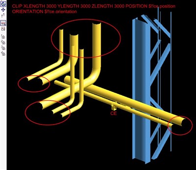

    И ещё вопрсик. можно ли увидеть то что получилось в результате отсечения секущими плоскотями и повращать это в обрезаном виде? какбы вычитая всё лишнее негативными примитивами.
    можно, но по этому вопросу лучше покурить мануалы.
