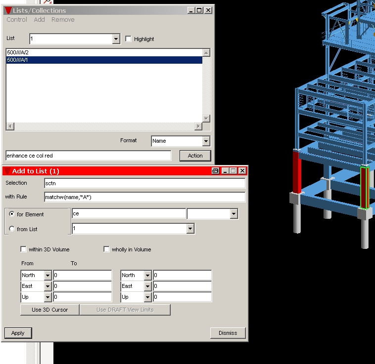

Есть элемент STWALL (он текущий т.е. ce и он OWNER для SBFI) , на нем много элементов типа SBFI. Что необходимо : изменить цвет тех элементов SBFI ,находящихся на элементе STWALL (он текущий-ce), у которых в аттрибуте :CHARAC.TYPE встречается 'E70'.
выполнял различные варианты команд, используя MATCHWILD (:CHARAC.TYPE,'*E70*') и color 5 , везде ошибка синтаксиса.

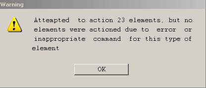

Скажите, а можно как то команду enhance ce col blue (или другой цвет) дополнить, что б те элементы из List которые не могут поменять цвет (в моем случае это сквозные отверстия в стенах) маркировались (выводилось name) на экране (тоже цветом):
что-то типа:
enhance ce col blue если цвет применить нельзя то mark col blue
