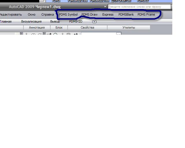

  • Привет Chesy
    все что ты спрашивал уже давно реально работает и надо было тебе просто поискать
    смотри здесь #59
    http://www.pdmsworld.com/forum/thread5276-6.html
    речь идет о трансфере примитивов акада в дизайн в виде интеллигентных линий sctn  без спецификаций
    таким образом ты получаешь интеллигентные линии в дизайне, которые ессно ты легко закидываешь в драфт.
    Если не сразу разберешься, спрашивай
