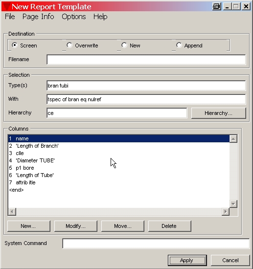

• Добрый день, уважаемые коллеги!
    Кто подскажет, можно ли сделать отчёт по длинам труб и каким-то образом разбить бранчи на отдельные строки, если в самом бранче диаметр меняется скажем с Ду600 до Ду350 (600, 500, 400, 350), т.е.
    Type Bran
    With ATTRIB TSPEC NE nulref (мне нужно длину всех труб, у которых есть теплоспутник)
    Колонки следующие
    PIPE HBOR(либо PH OD) TSPEC CLLE (тут можно вместо CLLE использовать TUBE или LTLE)
    Даже если у меня не будет колонки HBOR, то длину он всё равно выведет по длине. А вот как сделать, чтобы один бранч на несколько строк, в зависимости от Ду разбился?
  • Привет, sergey_b007!
    Спасибо за помощь, всё получилось, для сбора полной информации о длине труб и элементов по Ду добавил ещё атрибут FITLEN.
