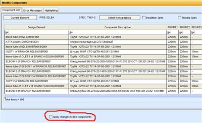

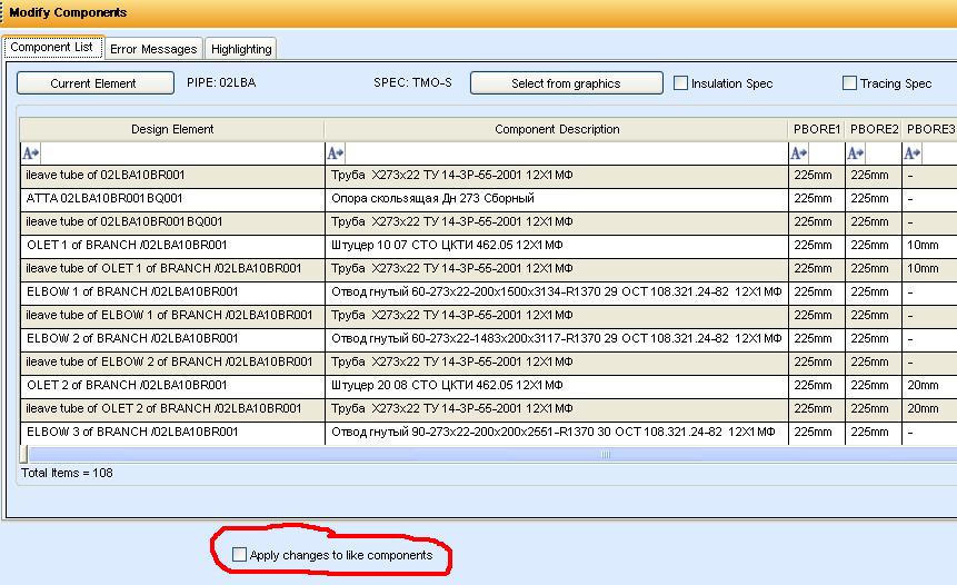

  • Достаточно поменять значение у одного элемента и поставить галочку в пункт "Apply changes to like components". Тогда заменятся все одинаковые элементы.
    Привет!
    где же этот пункт куда нужно ставить галочку?
