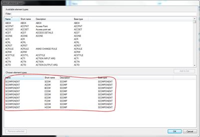

Вывод uda на изометричке
  • Column 2 OTHER Heading 'ОБОЗНАЧЕНИЕ' :OKP FROMSPCOM with Width 25
    попробуйте так
  • Хотя я ошибся. у вас на spco фигурируют эти значения?
    почему вы их именно на gpart прописываете?
  • 1. Не исключено, что с GPARTов изодрафт взять ничо не может.
    в Isodraft reference manual есть описание команды materiallist на несколько страниц. в нём представлены все возможные варианты команды FROM. Посмотрите.

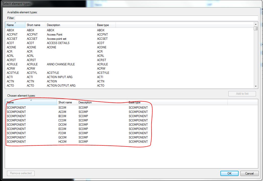

    2. 9 разных SPCOM потому, что есть спецификация трубопроводная, есть спецификация штуцеров, спецификация обогрева, спецификация изоляции и т.п. Видимо система их как разные SPCO подсчитывает.
    всё-таки не в модуле лексикон это надо будет настраивать, если уж вы твёрдо хотите на GPART атрибут повесить.
