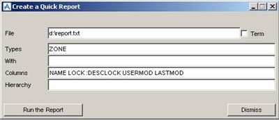

Так сохрани то, что ты создал, но с помощью обычного репорта и увидишь пмл код, открыв обычным текстовым редактором.
Или включи трассировку и увидишь код в командной строке.
$r6-on tracing
$r0-off

А можно по подробней по первому пункту? Как сохранить результат репорта?
когда создаешь репорт...
в верхнем меню есть выпадающие менюшки
увидишь там есть save or save as
также посмотри стандартные варианты ...
C:\Programs\pdms\pdms11.6\pdmsui\reports\templates
