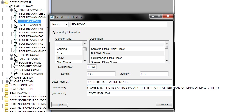

    Видете ли в ПДМС все тянется одно за другим. Cmpref - это ссылка на CMPD, H - в данном случае место в имени после, которого нужно брать толщину
    Dtxs - вчисленное значение Stext. Spre - это ссылка на SPCO.
    Если вы не знаете все эти термины, то сложно объяснять все это. И люди будут тратить дни, чтобы это все объяснить
  • Прогони в парагоне значение 'rtex и stex' через командную строку и все пройдет:)
    [COLOR=#333333]Значения атрибутов детального текста в Парагоне заданы параметризацией, через командную строку[/U].[/COLOR]

  • Значения атрибутов детального текста в Парагоне заданы параметризацией, через командную строку. В модуле Дизайн это отображается не так, как задумывалось. Разъясните, пожалуйста, действие и назначение вводимых параметров в rtex и stex детального текста.
    у вас в stext, rtext или ttext нужные апострофы потерялись.
  • Kubik, можете расписать к чему обращаются команды в этих строках RTEX STEX TTEX? Где находятся DTXS DTXT CMPR SPRE? Как я понимаю :H это толщина стенки элемента, где её задавать?
