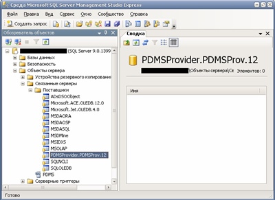

  • Пока что мне поставили задачу изучить как это всё работает и настроить, а когда всё будет готово уже позовут ребят и будут интересоваться какую конкретно информацию им надо получить из авевы.
    Насчет ОС тоже были мысли, но сомневаюсь что ради моих желаний и хотелок будут менять ОС на серверах. Надо бутет выпросить виртуалку с Win Server 2003 для теста.
    Может у Вас есть еще какие-нибудь идеи?

    me_hungry, боюсь за такое предложение мне админ в глаз ручкой ткнёт. На этой машине будет работать MSSQL сервер, IIS, так что пока поищем иные пути решения.
