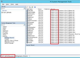

  • Danielが指摘したように、あなたはPI SMTにログインしていたユーザーIDを確認してください。新しいIDとマッピングユーザーIDを追加する場合は、適切なDBセキュリティを有効にする必要があります。参考のためにスクリーンショットを確認してください。 日本の誤植の場合のお詫
  • PI SMTの左下にはどのユーザーとして認証されている情報を表示します。
    まず、こちらの情報を確認し、どのユーザーとして認証されているのか、
    そしてそのユーザーが「PIMAPPING」テーブルにRead/Write権限が付与されているかご確認ください。
    こちらの図の場合、現在のユーザーが「piadmin」、「piadmins」、「PIWorld」として認証されています。
  • ご指摘頂いた項目は、ユーザーのPI Identityが表示されています。
    状況は以下イメージになりますが、この場合ユーザー「piadmin」は全てのDBに対してREAD & WRITE権限があると認識しておりますが違うのでしょうか?
  • お送りいたしました画像によりますと、そのユーザーは「PIEngineers」と「PIWorld」として認証されています。
    一番左下の方はPIの認証ユーザーではなく現在のログインユーザーとなります。
