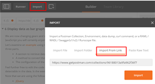

  左上にある「Import」のボタンをクリックし、Importの画面に「Import From Link」を選びます。
   3. 下記のリンクを貼り付けてください。
    https://www.getpostman.com/collections/fab23d529bbbda68dbf5
