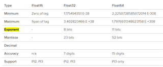

PI Data Archvieの指数表示は自動で行われています。
よって「○の乗数までは変換を行う」といった設定は難しいです。
https://techsupport.osisoft.com/Troubleshooting/KB/1172OSI8/
上記KBに記載がありますが、指数表示(Exponent)はFloat32で8桁、Float64で11桁で行われます。
実際に私の環境でテストしても、PI SMT > Archive Editorでは8桁で指数表示となっています。
(12345678が1.234568E+07となっています。)なお、指数表示はクライアントツールによっても異なります。
