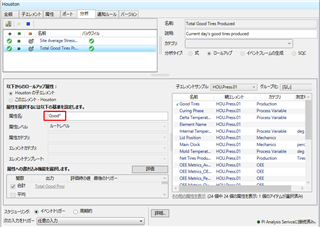

    もし複数属性の足し算を行いたいという意味であれば、Formula属性で足し算を自分で記載するか分析機能のロールアップで合計機能を利用することができます。
    Formulaであれば A+B+Cなど、式をご自身で記載する必要があります。結果をタグに書き込むことはできません。
    参照されるたびに演算がされ、結果がクライアントツールから表示できます。
    ロールアップであれば属性名やカテゴリなどで検索条件にヒットするものを合計できます。
    結果をタグに書き込むことも可能です。

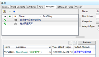

    出荷番号の変更を元にその時刻を保持するDateTimeの属性を作成します。
    以下例です。(出荷番号がタグではない場合、この方法は使えない点にご注意ください。)
    属性の表示は以下となります。
    総出荷量演算は以下のような式とします。

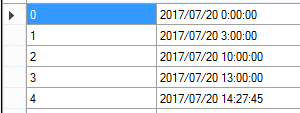

    出荷番号のタグが以下の値、タイムスタンプの際には
    下記のようなトレンドを描くことができます。
    こちらが求めたいものとなりますでしょうか?
