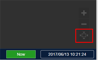

いつもお世話になります。
PI Visionで作成した画面は、PI ProcesssBookで作成した画面のように
ウィンドウサイズに合わせてグラフやGraphic Libraryは拡大・縮小されないのでしょうか?
もし設定等で対応可能であればご教授頂きたいです。
よろしくお願い致します。

ご回答ありがとうございます。
初歩的な質問で恐縮です・・・。
ちなみにですが、教えて頂いたFit Allコントロールを試した際に、
「ウィンドウサイズを大きくしても絵が大きくならない・・・」と手間取りましたが、
作成の段階で、ある程度大きく作ることで解決しました。
PI Visionでは、画面右下のFit Allコントロールにて、画面サイズに合わせてオブジェクトの大きさを自動調整できます。お試しください。
