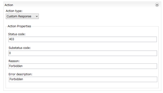

URL Rewriteをテストしてみました。
上記設定をしてみると、標準でアクセスすると、403 Forbiddenとなり、
フレーム内からアクセスすると、アクセスできます。
全パターンテストしたわけではないですが、参考までに。
