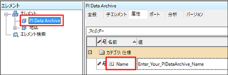

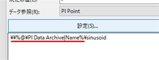

    System Explorerで一旦\\%@\PI Data Archive|Name%\を設定し、名前解消がうまくいくと
    参照されたサーバ名が表示されるようになります。
    これだけみると参照属性なのか、そうでないのか判断がつきません
    \\%@\PI Data Archive|Name%\と設定しているということをSystem Explorerで確認するにはどうしたらよいでしょうか?

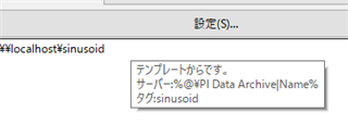

  • 確認の方法では、エレメントの属性の定義にホバーするとサーバーの定義についての情報が現れます。
