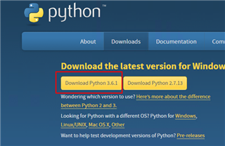

まず、Pythonをダウンロードします。
https://www.python.org/downloads/
2.7と3.6がありますが、今回は3.6で行いました。

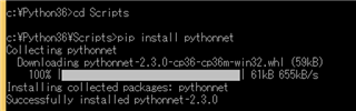

pythonnetをインストールします。
http://pythonnet.github.io/
具体的にはpipを使用してインストールすると、楽です。
コマンドプロンプトでpython 3.6のフォルダまで移動し、
cd scripts
pip install pythonnetを実行します。(以下スクリーンショットはPython3.6をC:\Python36にインストールした場合です)
