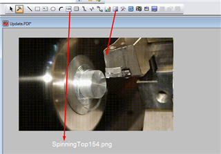

  • PI ProcessBookに写真の表示の仕方
  1. 表示したい写真をフォルダーのパスを取得する

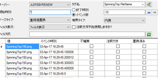

  1. タグに表示したいファイル名を保存する。
  1. PI ProcessBookのディスプレイに値のシンボルと画像のシンボルを追加する。
  1. 画像のシンボルをVBAでアクセスするため、「スクリプト記述」を有効する。
  1. 値が更新すると、この画像も更新するために、下記の関数をプロジェクトに追加する
