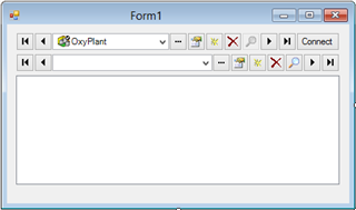

  5. フォームにこれらをドラッグアンドドロップします。以下のようなGUIにします。
  7. それぞれのツールを使いやすくするため、以下を設定します。
    • 「PISystemPicker」を選択し、右下に現れる「プロパティ」ペーンを確認します。
    • Scroll down to the properties starting with 「ShowBegin」で始まるプロパティまでスクロールダウンし、 True, Falseを以下のように設定します。
  • 「Connect Automatically」プロパティまでスクロールアップし、Trueに変更します。この設定により、PI System Pickerは自動でPI AF Serverに接続します。
  • 「AFDatabasePicker」を選択します。 Showから始まるプロパティのうち「ShowComboBox」「ShowNoEntries」「ShowImages」のみがTrueになるようにします。[AD2]

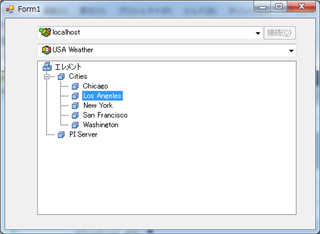

11. デバッグを開始します。PI AF serverに接続し、データベースを選択し、エレメント階層を操作してみます。
12. デバッグを停止し、プロジェクトを保存します。
このようにフォームアプリケーションでツリーを表示することができます。このツリーを使用してGUIを含むアプリケーションを簡単に開発することができます。
