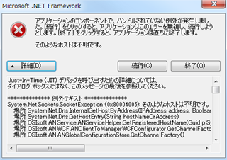

PI System Explorerについて質問させていただきます。
エレメントの分析タブを開こうとすると以下のエラーが発生し、分析タブを開くことができません。
解決方法をご教示いただきたく思います。
解決方法をご教示いただきたく思います。

お世話になっております。
「このようなホストは不明です」とエラーメッセージがあるので、Analysisサービスがインストールされているホストについてと考えれます。
このホスト名はConfigurationというAFデータベースにあるAnalysisサビースの定義に書き込んでいます。
HostNameのタグにあるホスト名は正しいでしょうか。
正しい場合は、ホスト名の代わりに、ホスト名のIPアドレスを記入し、もう一度分析のタブを開いてください。
ご回答いただきましてありがとうございます。
ホスト名の代わりにIPアドレスを記入することで解決できました。
