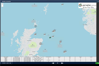

Most Creative Use of External Data賞
Servelec Group - PI in the Sky
Hackathon Entry - Servelec Group - Team 1
リアルタイムのヘリコプター監視画面です。ヘリコプターの位置情報とスケジュールが同時に表示されます。
外部のウェブサイトからPowerShellでフライトスケジュールデータを取得し、その情報をイベントフレームに書いています。
ディスプレイ下部の表部分はイベントフレームから取得しています。
そしてヘリコプターのリアルタイムの位置情報はラズベリーパイを使用してPIに取り込みマップ上に表示しているそうです。

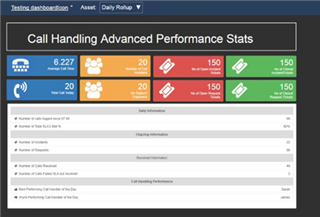

Biggest Potential Business Impact賞
Servelec Group - C.H.A.P.S. and L.A.D.Y.
Hackathon - Servelec Group - Team 2
Call Handling Advanced Performance Stats & Lifetime Analytic Data Yield
IT サービスデスクの問い合わせパフォーマンスを表示するダッシュボードです。
複数のカスタムシンボルを組み合わせて、きれいなダッシュボードを構成しています。

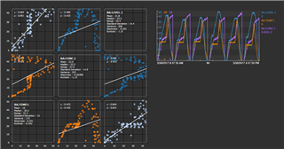

Best in Show
Magion Scatterplot Matrix
PI Visualization Hackathon - Magion Scatterplot Matrix
XYプロットが複数アイテムで表示できます。データの相関関係を見る分析がこのシンボル1つで可能です。
スクリーンショットはBA:Level.1, BA:Temp.1, BA:Conc.1を表示した際の結果です。
トレンドを見るとわかりますが、これらのタグは同じタイミングで変化しているので、
それぞれの関連性がこのカスタムシンボルから見て取れます。

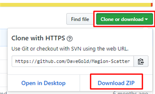

ダウンロードして使用することも可能なので、皆さまも是非試してみてください。

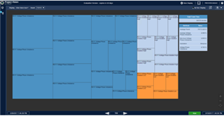

Best in Show
Exele - Event Map
Exele Event Map - OSIsoft Visualization Virtual Hackathon 2017 Entry
Event Frameの可視化シンボルです。
それぞれのボックスが1つのイベントフレームとなります。
ボックスのサイズ:イベントフレームの期間の長さを表します。
ボックスの色:イベントフレームのテンプレートを表します。
このシンボルにより、どのイベントフレームがどれだけ発生しているか視覚的にわかります。
コードはGitHubにあるので、jsファイルのコード内のPVをCSに変更すればPI Coresight 2016 R2でも動作します。
PVはPI Visionの略、CSはCoresightの略です。

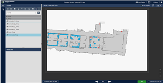

Best OSIsoft Submission
PROJECT-OPERATION-PI-TANGO-DOOM-3D
Google Tangoをご存知ですか?Google TangoはGoogleのAR技術で、AndroidスマートフォンのアプリでARを体験できます。
http://www.moguravr.com/google-tango-ar-case/
このカスタムシンボルはGoogle Tangoのスマートフォンで2Dマップを作製し、その作成したマップ上にPIのデータをプロットするカスタムシンボルです。
OSIsoftの従業員のチームが作成したシンボルです。
