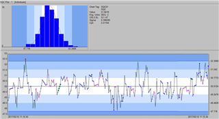

PI ProcessBookのSQCシンボルでは以下のようにヒストグラムデータとトレンドが表示されます。
このPI ProcessBookのシンボルをPI Vision (PI Coresight 2016 R2)で再現してみました。

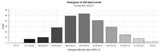

ヒストグラムを表示するため、こちらのsample.を使用しました。
ヒストグラムを以下のように表示できます。

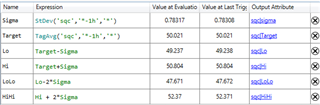

制限(HiHi, LoLo, など) は分析機能で演算して算出し、子属性となるようにしました。

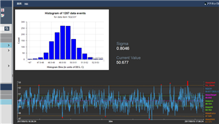

PI Visionでは以下のような画面を作成できました。
トレンドではソースタグが青色の線で表示されています。制限値は点線にて表現されています。
赤のドットはHiHi, LoLoをオーバーしたところを表しており、こちらもAnalysisで作成されています。
もし、ヒストグラムが表示されない場合、ブラウザでデバッグコンソールを表示し、以下エラーがないか確認します。
“Too many points in dataset. Number of points is 401 and current limit is 400.“
この場合、イベント数が多すぎるという意味なので、時間間隔を短くして表示するか、カスタムシンボルのソースコードを編集します。
PI Visionでは"ext"フォルダのsym-amcharts-histogram.jsを開き"Intervals"プロパティを追加します。
Intervalsはシンボルが受け取るイベント数を表します。この数字を大きくすることはパフォーマンスに影響がある点はご注意ください。
