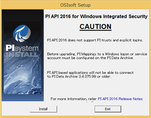

さて、インストーラーを起動すると、以下が表示されます。
このPI API 2016をインストールすると、PI TrustとExplicit login (PIユーザーの直指定での接続)ができなくなることが書かれています。
マッピングの用意、インターフェースサービス、PI Buffer Subsystemのログオンユーザーの変更が終わっていればインストールを勧めます。
インストール後、サービスを起動するとMappingを使用し、インターフェースが接続するようになります。

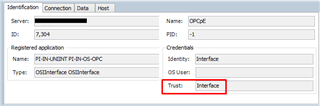

PI Data ArchiveのPI SMT > Operation > Network Manager Statisticsにて確認します。
PI API 2016 アップグレード前 (Trustが使用されています)

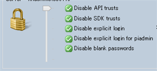

PI API 2016を使用することで、Trustを全部削除し、
PI SMT > Security > Security Settingsも一番上まで上げていただくことができます。
よりセキュリティを高くPI Data Archiveをご使用いただけます。
