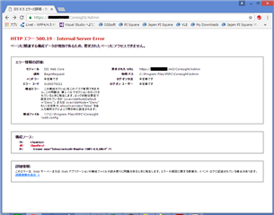

具体的には、ブラウザが以下のような表示になります。
ブラウザは管理者権限で開いており、
エラーコードは0x80070021です。
自分なりに前フェーズのページも見返しましたが解決しません。
確認すべき点をご教示願いたく。
