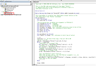

    実際にどのようなコードとなっているか確認したいのであれば、開発タブのVisual Basicを開いてみてください。(Screen shotはExcel 2013の場合、開発タブがない場合、出し方はインターネットに出ていますので検索してみてください)
    標準モジュールのPutVal_codeにコードがございます。
