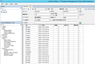

PI サーバーをインストール後、PI System Management ToosでPI Pointを確認するとデフォルトで複数PI Pointが設定されております。
Archive Editorで内容を確認すると値が確認できるのですが、このPI Pointはシュミレーション的に動作しているのでしょうか?
シュミレーション的に動作している場合、発生する値の発生時間の間隔や値の範囲を設定することは出来るのでしょうか?
Sinusoidにデータを書き込むインタフェースはRandom Interfaceとなっています。
Random Interfaceのタグの定義についてRandom interface point configuration(英)の記事は参照です。
ホワイトノイズ、ピンクノイズ、ランダム文字列のシミュレーションデータの作成は可能です。
このシミュレーションのデータの周期を設定するために、他のインタフェースと同じようにPI Interface Configurationで「Scan class」の作成が必要です。
Random Interfaceの定義ファイルは%pihome64%\Interfaceのフォルダーにあります。
英語になってしまいますが、User ManualがPI Data Archiveマシンにインストールされています。
%PIHOME64%\Interfaces\Random\PI_Random.doc
(デフォルトはC:\Program Files\PIPC\Interfaces\Random\PI_Random.docです)
こちらも併せてご確認いただければ幸いです。
