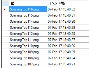

例として、1秒毎に写真を取っています。
タグにこのファイルのデータを保存するのではなく、ファイル名のみを保存します。

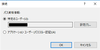

PI Coresightで表示するため、ファイルを保存されたフォルダーを仮想ディレクトリに追加します。
仮想ディレクトリの設定はパスと接続の認証です。
物理パスはネットワークの共有のフォルダーの場合は、IISから、共有フォルダーにアクセスするのは規定のユーザーが必要可能性があります。

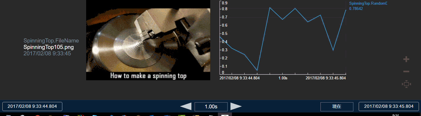

PI Coresightの事例のSimple Valueの入門のhtmlファイル(template)だけを更新しました。
<img src="ExternalPictures/{{value}}" ng-attr-style="height:100%; width:100%; background: {{Fill || 'rgba(255,255,255,0)'}};">
これだけすると、PI Coresightですぐ見れます!(時刻をずらすことで画像が切り替わります)
PI Coresightはデフォルトで5秒更新の点は注意が必要です。過去に戻ればその秒数以下のデータであっても画像を確認できます。
