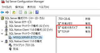

    SQLサーバーにの接続の設定はSQL Server構成マネジャーにありますが、
    特に確認したい設定はSQL Serverネットワークの構成->MSSQLSERVERのプロトロルにある「名前付きパイプ」と「TCP/PI」の両方は有効でしょうか。
