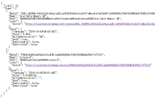

たとえば、複数のWebIDがわかっていれば以下書式で2つのStreamsから値が取得できます。
以下は"Available Memory GB"という属性と、タグの"sinusoid"から値を取得した例です。
